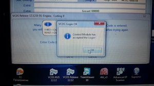

    "Теперь включаем круиз
    Коннектимся вагкомом, идем в блок Steering wheel, меняем кодировку, ставим код для Steering wheel with onboard computer and cruise-control. Сохраняемся, дальше идем в двигатель, входим в раздел Coding - II, а вот тут может возникнуть проблема. Нужно знать Login Code, для блока MED9.5.10 и двигателя 2.0FSI BVZ этот код - 11463. Вводим этот код в поле кодировки, появляется мессага - Login code OK! Окно кодирования Coding II при этом автоматически закрывается, так и должно быть. Все - круиз активирован.
    Ставил еще круиз на А3 1.8Т 2008 года, на ней был установлен другой ECU, в нем используется Long Coding, там ищем Cruise Control, ставим галку и сохраняемся... Если нет подсказок в вагкоме, то ставим вслепую, байт 6, на бит 0 ставим галку(Справедливо для а3, а4 Б7, А6 C6)

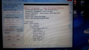

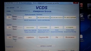

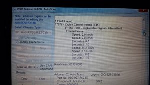

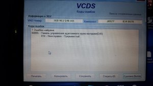

    Привет всем. Начнем еще раз.
    Круиз все равно не пашет
    Ручка включается
    Видно ошибки
    Подскажите, куда копать???

    интересно, а при чем тут адаптивный КК?
