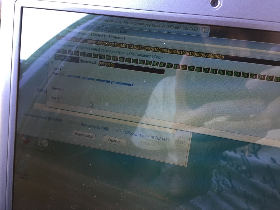

    Всем доброго времени суток, может пишу не сюда прошу извинить меня, но все же, у меня а4 2015 года, я хотел активировать графику, при этом имея только задние парктроникию я сдел как написано по инструкции тут https://www.drive2.ru/l/1522094/
    Графика появилась, но вот прикол — включаешь R появляется индикация паркророника, потом включаешь D — индикация парктроника не исчезает Индикация исчезает, только когда нажимаешь кнопку Return или др., и она больше не появляется на экране — только при выкл вкл зажигание. Далее все повторяется как описал выше.
    Кодироки делал следущие — 09 блок 35 байт бит 0 менял на 1 (20=>24)
    В чем дело может быть. Буду очень признателен за помощь!

    А почему блок комфорта, когда блок бортовой сети надо?
    Возможно надо будет параметрировать блок бортовой сети.

    Исправил, это я по запаре написал

    Что-то я не понимаю, как это вы нулевой бит включаете и у вас значение увеличивается на 4?
    Нулевой бит это +1. +4 это второй бит.
    Что и где вы всё-таки поменяли?

    смотрите.
    Блок 09 - кодирование 07 - длинное кодирование байт 35 - там будет чекс бокс (передние парктроники установлены), я его нажимаю сохраняю и все!

    Ну то есть по подсказке активировали нужный бит. В вашем случае второй, а не нулевой.
    Просто написано у вас несколько сумбурно.
    Хорошо. Если так, то скорее всего параметрировать блок надо.

    Самый простой способ сделать это с помощью Vag Can Pro. Через ZDC-контейнер.
