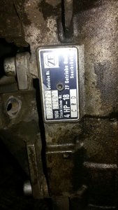

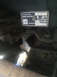

    Люди подскажите пожалуйста значение на акпп букв на ауди 100 94 года. (CRD) (CDT) И цифр 1050 и далее 011 это важно при выборе коробки? Подойдет ли она?

    Если по простому, то буквенный код говорит о передаточном числе главной пары, в том случае, если АКПП от одного и того же производителя, а так же моно привод это или полный, касаемо для ZF 4HP18) . По идее совпадение буквенного кода достаточно. Или вы хотите поставить АКПП с другой маркировкой?

    Спс! Уяснил. Хочу такую же коробку. По цифрам в начале коробки схожи. И моя переднепреводная ауди. На б/у коробке тоже по цифрам в начале стоит 1050 а вот буквы разные CDT моя короба а б/у CRD...
