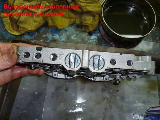

    В вашей коробке присутствует явно проблема с муфтой F (3, 4, 5-я передачи). Как вариант, могла лопнуть запирка аккумулятора F в гидроблоке, а резинка на заглушке еще до конца не порвалась. На этих гидроблоках такое бывает не редко. Муфта f при этом каждый раз будет медленно подгорать, так что советую не затягивать с устранением проблемы.

  17. Quattroff

    В одной из частей гидроблока. Чтобы ее поменять нужно снимать и разбирать гидроблок. На старых версиях 5-19 две эти запирки были цельнометаллическими, а на более поздних (99-00гг+) их стали делать из пружинной проволоки. С тех пор их и ломает.

    снять не проблема и разобрать тока надо видеть что смотреть, показать как нить можешь ?на форумах куча фоток с гидроблоками разобранными
    http://www.audi-club.ru/forum/showthread.php?t=194468
    отчет по промывки гидроблока тут можешь показать

    http://www.audi-club.ru/forum/attachment.php?attachmentid=180092&d=1273088858
    Вот они две. Чаще их даже не ломает, а проволокой набивает канавки на теле гидроблока и заглушках. Глубины этих набоев иногда достаточно, чтобы порвалась (или на начальном этапе замялась) резинка на заглушке. А сломанную запирку можно увидеть даже не снимая гидроблок. На моей памяти чаще ломалась запирка аккумулятора D и пропадал реверс.

    ясно спасиб ,в этой части все в порядке диагностику буду делать дальше напишу что узнаю, вот только когда не знаю еще
