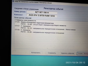

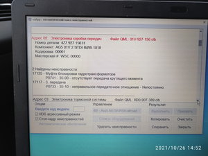

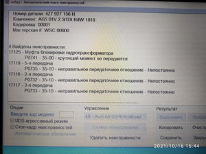

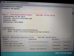

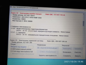

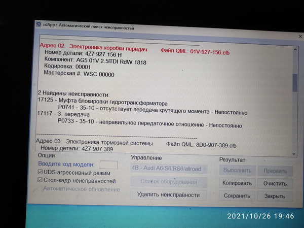

    Коротко о проблеме и пред история. В прошлом году делал ремонт АКПП. Не сам конечно. Снимали двигатель и АКПП. Почти 10 т.км. после ремонта машина нареканий не вызывала,а вот после 10 т.км. началось... Пинки при переводе на R, в движении затяжное переключение передач, периодически с пинками, иногда с конкретными, уход в аварию на 70 км, на 100 км, просто когда неспеша едешь. Причем в аварии машина ведёт себя прекрасно, только с места медленно толкается! Особенно все плохо на горячую. Начал после каждой поездки снимать ошибки (прилагаю фото). Консультировался со специалистами разного уровня. Версий проблемы сами понимаете много, некоторые из них:
    1. нужно поменять масло с фильтром, как-никак 10 т.км. проехала после ремонта, отложения от притирки новых деталей;
    2. надо менять датчик частоты вращения вала КПП 01V 927 321 B и датчик скорости 01V 927 321, часто выходят из строя и выдают недостоверные данные;
    3. в блок управления АКПП попала вода или влага и его глючит;
    4. что-то с электрикой, только не понятно где?!;
    5. полный ремонт АКПП ибо барабаны треснули и в итоге пришел конец и планетаркам и фрикционам и всему что внутри.

    Что мешает обратится туда, где ремонт АКПП делали?
    Если ремонт за деньги, то и гарантия должна быть.
    Ну и в каждой картинке гидротрансформатор. Чини, если при предыдущем ремонте его не трогали.

    Спасибо за рекомендацию. Маловато данных вводных по самой авто. Но по ошибкам судя снимать и переделывать. 3-5 это мог лопнуть барабанчик по стопору и так же не исключаю бублик, особенно 2.7 бт. В этой коробке вообще в любой момент по стопору пакеты рвет. И не обязательно виноваты ремонтники. Посмотрели что целый и поставили. Я меняю некоторые корпуса сцеплений по умолчанию на новые, но не все. И бывало их и отрывало через пару лет. Вскрывайтеподдон и снимайте гидроблок. Станет ясно. Если нет, то опрессовка многое прояснит. Я пока не работаю. Только с больницы вышел
