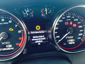

    Помогите советом. Купил авто с имобилайзером прежде чем поехать надо кнопку нажать послушать сигнал тогда ехать.завел нажал но в виду громкой музыки слушать сигнал не стал. Проблем со сработкой имобилайзера никогда не было.короче скорость включилась и как только тронулся машина как вкопанаЯ остановилась. И так 2 раза.позле чего выскочил знак шестерни желтой. Теперь никакая передача не включается. Джойс тиком играешься а авто на нейтрали. Короче машина постояла майские завелась и поехала как ни вчем. Сегодня вся история повторилась. Может подскажите что нибудь. Что за зреет 15600 пробега бережной эксплуатации.

    Я когда такой значек первый раз увидел, немного расстроился! Но он вскоре пропал! Через неделю вновь выскочил и машина перестала заводиться! Через день завелась и я погнал красавицу в север, но не доехал заглохла на пол пути! Эвакуатор! В итоге клапан сцепления устал, поменял, все норм! 4 дня миновало, и о боги опять встал где то под троицком! В итоге пустил пену из рта в ауди севере, побился в конвульсиях, немного всплакнул.... и ребята поменяли гидроблок, ибо в старом стружка, сколько клапан не меняй понту нет! 3 месяца полет нормальный, еслиб не стойки, но с ними так не прокатит(

    Итак продолжение истории. На эвакуаторе машина поехала в СПб а Ауди центр Петроградский это 280 км от моей деревни.ремонили неделю. Когда приехал забирать сказали что снизили давление к клапанах кпп и все заработало. На радостях уехал. Не проехал и 50 км в пробке опять глюк. Но слава всевышнему после пере запуска мотора кпп начинала работать. Пока машина ехала я успел ее вывезти в Эстонию на ремонт этой проблемы. Прямо на границе она окончательно умерла. Всеми правдами и неправдами пере тащил за бугор к дилеру. Прошло 2 недели. Забрал авто с ремонта.Сказали что поменяли блок управления кпп и проблема в электронике.Все по гарантии по программе куланц.приехал в Россию это 160 км полет нормальный. Остановился в аптеку и вот оно заново. Только теперь и не заводится. По тому что на дисплее пишет нейтральную передачу а по факту машина на скорости по тому что с места не сдвинуть. Короче опять ехала на эвакуаторе в СПб по тому что через границу надо ехать только свои ходом. Неприятно конечно но пока держусь с эмоциями. Продолжение следует...

    Я смотрю тебя опыт не учит! Мне кажется гидроблок было бы дешевле поменять чем по всему миру на эвакуаторе раскатываться! Есть проблема в блоке, со стружкой. что ни делай все равно клапана будут забиваться! Хоть с бубном кружи! Меняй гидроблок и будут тебе счастье!

    Вчера позвонили, казали что гидроблок и какой то датчик (чтобы поменять надо коробку скидывать) обещали уложится в 3 недели и бесплатно.

    все сделали,бесплатно.Наверстываю упущенные за лето километры.
