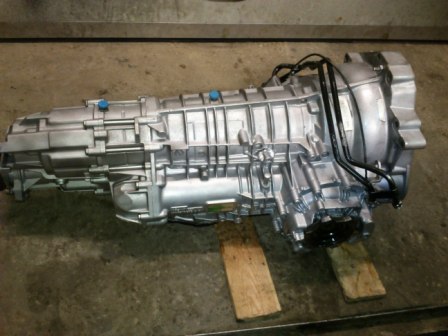

  14. Zimi4
    Zimi4 Участник форума
    4 сен 2009
    113
    А6/C5 2.5TDI 01г.
    Починили мне коробку ,сдал её на завод по восстановлению акпп,едет хорошо гидроблок тоже заминили

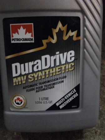

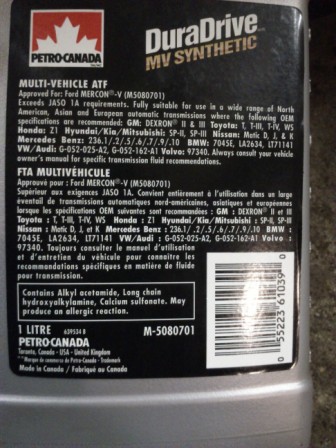

  15. Zimi4
    4 сен 2009
    113
    А6/C5 2.5TDI 01г.
    хотел уточнить про масло кто знает залили вот такое мне масло ,но оно красное ,но там есть сзади на банке номер оригинального масла G-052-162-A1, мне надо бы подлить немного, а такого именно у меня нет,какое можно долить??
