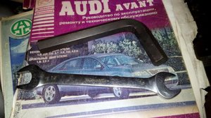

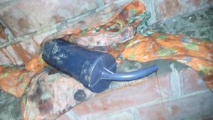

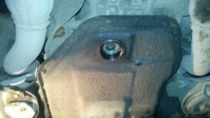

    Ощим решил трабл с коробкой путем доливки масла!!! Для доливки нужен 17-й шестигранник,шприц масленный(обычный тазоуский за 100 рэ). Ощим коробка должна быть градусов 35-40 градусов как температура тела щитай. Заводишь авту и откручиваешь болт под шестигранник почти до конца, если масло не побежало то уровня нет, откручиваешь болт до конца, доливать до того пока не потекет из отверстия и усё . Затягиваешь с усилием. Я откручивал трубой т.к.немог открутить. Вообще советуют менять болт шестигранника! Но я вкрутил тот же, главное при закручивании не повредить резиновую прокладочку. Ниже фото :шприц говно с 1.5 литра 200 грамм на полу, отверстие куда доливать, и шестигранник для этого дела! DSC_0459.jpg

    Отличное пояснение!Но вопрос шестигранник снизу получается,как будто для слива,я думал сбоку.
    и на заведённую надо доливать?!

    доливать да на заведённой!!! на дне коробки 2 отверстия под шестиранник, один маленький который ближе к двиле он для слива. а второй большой вдавленный в короб (на фото именно он!) в него и заливать. заливал ATF G 052 162 A2 он для акпп моей точно а на твою надо смотреть какое, мож тоже оно. Но не вздумай откручивать шестиранник на заглушенной, масло потечёт!!!
