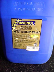

    АТФ - оригинал или Mobil Lt71141
    трансмиссионное тоже луче оигинал, его там всего меньше 1 л
    у меня атф сейчас залита RAVENOL 5/4HP - залили на сервисе после замены гидротранса
    что за масло хз - уверяли что всё будет вэл, дали год гарантии - время покажет
