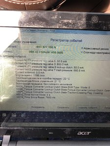

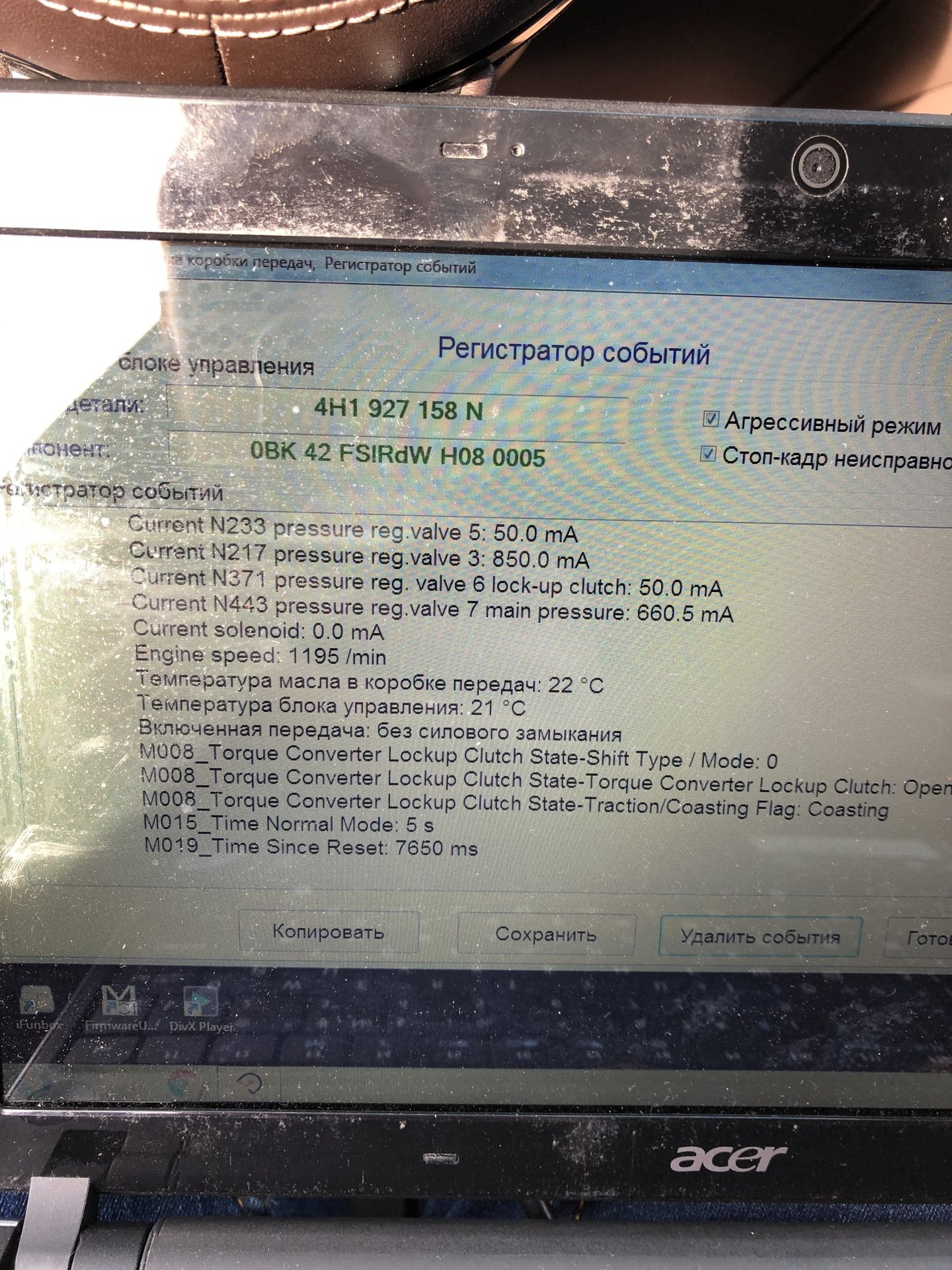

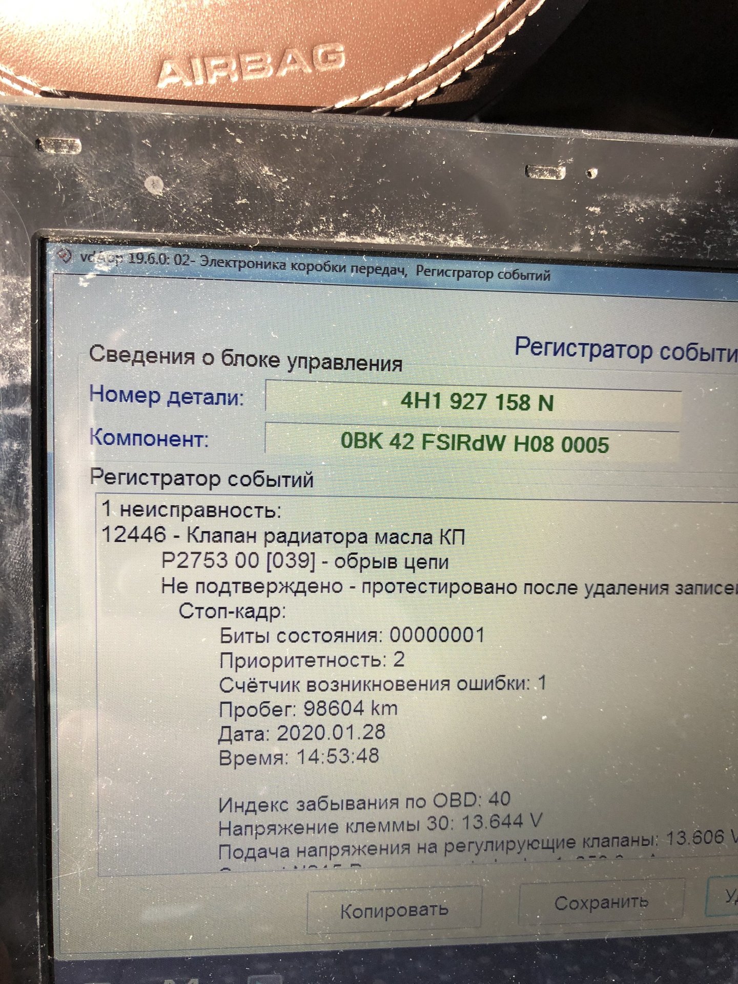

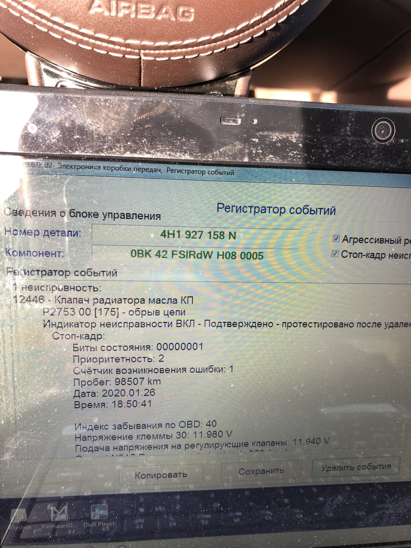

    Проверил Васей! Имеем такую ошибку! Не удоляется! На приборке ошибок нет! В движении работает как и раньше! У кого какое мнение? Куда лезть?- где искать???

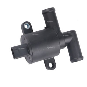

    неделю назад поменял этот клапан, это электромагнитный клапан масляного радиатора охлаждения аккп, находится, снимаете левое переднее колесо, подкрыльник и там будет 2 клапана, один на Клима, второй, по трубка смотрите который идёт к коробке, он и есть. у них проблема, он пропускает и идёт тасол на контакты, фишка разваливается, надо менять и фишку и клапан. Я купил клапан за 47 евро и фишку с разборки за 2 евро

    Добрый день. А нет случайно фото как установлен этот клапан.
