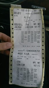

    а подскажи какая коробка у меня стоит, С-троника не должно быть, должна вроде идти ZF???
      98,7 КБ
      302
  3. [waZZup]
    24 май 2014
    4.314
    S8+ 2016 stock
    Да, код коробки NNT - это ZF.

    спасибо
