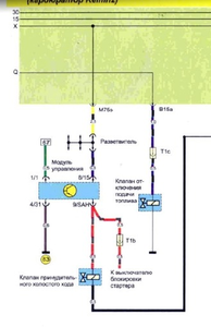

    судя по этой схеме, реле №68 как раз и отключает "-" на эл.клапане при блокировке стартера (контакт SAH).
    Только вот непонятно, как коробка посылает сигнал на блокировку стартера??
