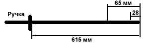

    Машина аналогичная 2,6 АКПП 93 год, щупа кстати тоже небыло просто пропка и пипец. Сделал сам вот размеры и "чертеж" если таковым его можно назвать :)
    В обещем длинна от его конца до ручки
    615 мм
    Уровень минимум от конца 28 мм
    Уровень максимум от конца 65 мм
    P.S.
    Мерил китайской линейкой возможны погрешности :)
    Общий обьем масла если память не изминяет 8 литров - полная замена
    и 4 литра при частичной замене

    Народ, а замерять горячее масло при работающем моторе в положении Р ?
  19. qwerty1804
    qwerty1804 Bad e-mail
    7 июл 2007
    73
    FF-2, 1.8 06 г.
    Ответ: АКПП HELP !!!
    Да совершенно верно, в Р или N безразницы, на прогретом двигле масло в акпп при работающем двигателе должно состовлять по щупу между отметкой мин. и мах.:nod:

    Слушай, нашёл тут в нете немного другие размеры Длинна-612мм, MIN-595мм, МАХ-527мм. Кому верить? Может ещё у кого есть щуп?
