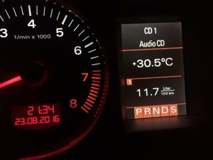

    image.jpeg Доброго времени суток ! Подскажите пожалуйста , возникла вот такая ситуация : ехал км 200-300 без остановки на щитке приборов все показания коробки передач засветились одним цветом и выросли обороты но машина поехала медленно ( как я понял коробка встала в аварийный режим ) заглушил , заново завёл все в норме , поехал , включаю теперь задний ход и если резко нажать педаль газа в пол то машина быстро не едет назад а высвечивает на приборке опять все тот же аварийный режим , посмотрел под машиной откуда то начало сочиться масло , сочиться только если резко газануть назад , если плавно жать газ при задней передачи все в порядке , и ещё когда ставишь например после парковки R чувствуется небольшой толчок, автомобиль Ауди а6 с6 2007 г. 4.2л . Подскажите может кто сталкивался с подобным ? Что это может быть на первый взгляд ? Машиной владею около месяца , при покупки загонял к официальному дилеру, ни каких ошибок по акпп не было , а про толчок сказали что из за объема коробка заднюю так включает , на завтра записался в сервис , но может у кого то есть предположения ! Всем спасибо )

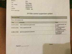

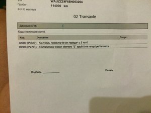

    Доброго времени суток ! Ну вот сделал диагностику, подтекает это не коробка , подтекает с двигателя , прокладку клапанной крышки сказали заменить , а вот с коробкой все гораздо непонятнее, протоколы в фото .

    Кстати почему то ошибку выдало при переключении с 4 на 5 , хотя мне кажется с 4 на 5 переходит без каких либо толчков, а вот с 1 на 2 и со 2 на 3 чувствуются изменения , проверили уровень масла в коробке , все в норме . Что думать не знаю (

    Предположу, что наелись соленоиды, а точнее скажет quattrosens

    Я не знаю в каком Ауди-Сервисе были вы, но со 100% уверенность знаю, что обе ошибки были в регистраторе АКПП уже после первого срыва оборотов на скорости. Если вы посещали дилера, то попросите показать протокол Ведомого поиска неисправностей за то число, когда их посещали. Я честно говоря, вообще не понимаю за что вы платите, когда приезжаете на сервис. Если есть наряд-заказ после первого посещения, покажите скрин, очень интересно посмотреть на перечень заказанных работ и на ростовскую разводку.
