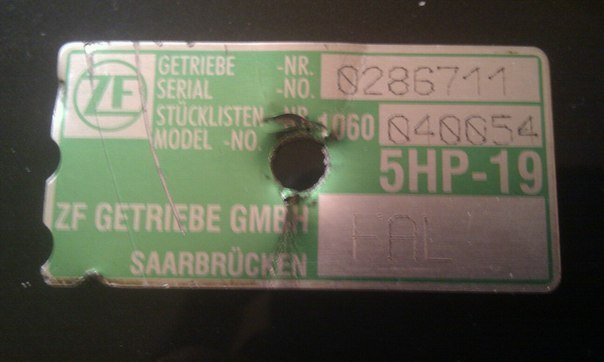

  3. Hugo[PJ]
    Hugo[PJ] Новичок
    17 сен 2014
    42
    A4B5 1.8ATQ ATW
    [​IMG] Шильда
