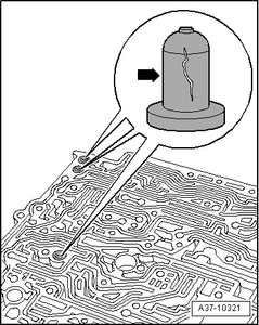

    вот что говорит ELSA по поводу толчков

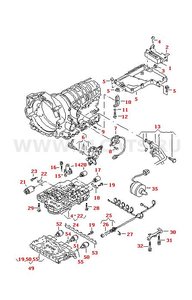

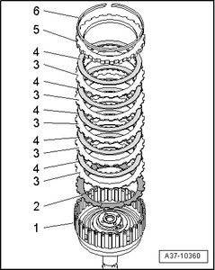

    А рисунки можно дополнительно выложить? Спасибо

    Может быть вот такой вариант:
      74,6 КБ
      179

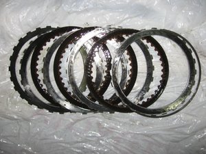

    рисунки? да без проблем))
    первый рис - для первой цитаты, второй соответственно для второй)

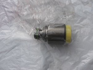

    P.S.
    В твоём списке не увидел такой позиции, как:
    "регулятор давления" (соленоид такой)...
      57 КБ
      146

    Влад а можешь написать номер саленоида регулятора давления, а то по ЕТКЕ они как то иначе называются. И что ещё рекомендательно сменить в блоке клапанов? Спасибо

    Какой номер на картинке этот саленоид регулятор давления?
