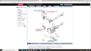

  15. Игорь50
    Игорь50 Новичок
    28 авг 2019
    26
    Беларусь
    добрый день подскажите резьбу или каталожный номер заливной пробки и прокладки в дифференциал АКПП 4hp-18 CRD Audi A6 C4, передний привод. вроде поз. 6 и 7 на схеме
  16. knyazevpit
    knyazevpit Живу я здесь
    13 июн 2012
    4.900
    Коми респ.
    А6C4 2,6Q АКПП 97г.
    #16 knyazevpit, 22 июн 2021
    01F 409 400 Манжетное уплотнение прав.
    01F 409 399 Манжетное уплотнение лев.
    Заливная пробка это болт, уплотнение это алюминиевая шайба, если не ошибаюсь.
