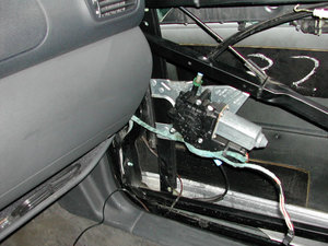

  8. TerMee
    TerMee Guest
    Ответ: Аккустика в Audi A3
    Я как раз сегодня снял обшивку, ща пойду сфоткаю и выложу фотку.
  9. TerMee
    TerMee Guest
    Вот для сравнения с обшивкой и без оной.
      59,9 КБ
      591
      69,8 КБ
      945
  10. TerMee
    TerMee Guest
    Как мы видим, за магнитом идет металлический каркас, а ближе к началу двери еще один. Я еще конкретно не мерял, т.к. нет динамика, но если по глубине он проходит, то слева может помешать установки, если будет слишком широкий магнит.

    Ндааа :dead: , если опыта нет сам 16см динамики грамотно не поставишь... а вариант с подседельными ящиками не рассматриваешь???

    Ты хочешь сказать что с опытом можно поставить? И 160 или да же 165 мм туда влезут и не прилется курочить обшивку и резать металлические тяги на двери?

    Динамики влезут, там ведь штатные 13-шки стоят! Если ты собираешся ставить именно 13см, то думаю обращаться к установщикам не стоит - справишся сам :nod: ... всего-то придеться проклеить все виброй и через фанерное кольцо прикрутить динамик к металу двери!!!

    Я смотрел, мне кажется что если магнит будет больше чем на стандартных, то уже не войдут!
