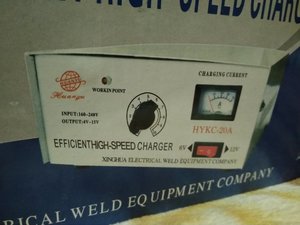

  10. ауди казахстан

  11. ауди казахстан
    3 окт 2018
    61
    Казахстан
    Ауди 100. С4
    Вот такое. Китай. Орион или Катунь это какое ещё:shock:. Есть фотки. У нас такие толька Китайские на продаже
  12. Woffka
    Woffka Старожил
    9 апр 2011
    12.737
    Казахстан
    A80 B4 ABT 2.0 92г
    Я так и думал. Амно. :uhoh:
    Не зарядишь ты им свой аккумулятор - так, потренируешь чуток только... [​IMG]

  14. Al-wagen
    Al-wagen Захожу поудивляться
    27 май 2013
    5.542
    Алтайский край
    Красненькая
    По объявам в авито можно наискать решительно любую хpенотень. Даже трансформаторный зарядник, которым еще Брежнев заряжал свой АКБ, под покровом ночи :lol: И даже это будет лучше, чем брать тяньсяшный новодел. Хотя, могу и ошибацца

    Да пусть заряжает тем, что есть. Худо-бедно будет понятно что с АКБ.

    А че столку-то с его амна? Та максималка 15 Вольт всего... :uhoh:
