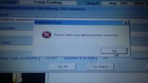

  20. Гари85
    Гари85 Новичок
    9 мар 2018
    26
    Республика Крым
    Audi A7 2,8 fsi
    Здравствуйте! А не подскажите как поменять сирийник? Емкость и фирма меняется а при смене сирийника выдает сообщение: please enter one alphanumeric character.
    Менять цифнрки с буквами и по одной и все вместе пробовал.
