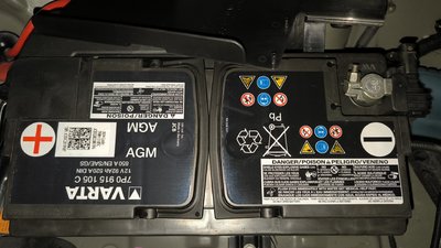

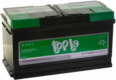

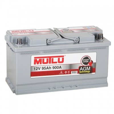

    Вот и у меня родной аккум что-то начал неуверенно иногда крутить. Ну как неуверенно - не "с пол тычка" заводит а как-будто "проваливается" на старте. Других никаких симптомов нет, но возраст намекает, что неплохо бы и поменять - дата выпуска август 2012. Правда, я его ни разу не снимал и не подзаряжал. Но и проблем с ним никогда не было. Родной 92 a/h AGM, производитель Varta.
    Посмотрел ассортимент, удивился ценам :rollingeyes: Посоветуйте, знающие, Mutlu, Topla - это жизнеспособный выбор? И кто из них лучше? 95 a/h AGM. У Mutlu стартовый ток на 50А получше, но важно ли это? У Topla ток такой же, как на оригинале - 850А

    Мутлу и Топла нормальные конторы, на 3.0 дизель аккум АГМ?
    serg_as нравится это.

    У меня да, а вот у Коли BlackBaller был простой кислотный. Может, у него штатного предпускового не было? :confused:
    Вот он, трудяга. Уже 11 лет пашет бессменно )

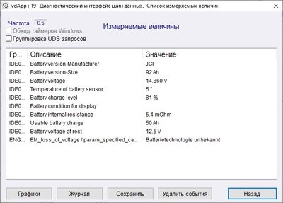

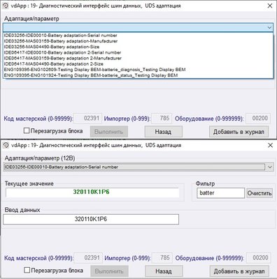

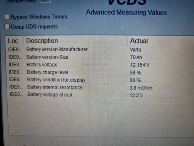

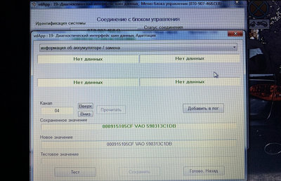

    Купил и поставил, по итогу, Topla AGM. 95 Ah 850A. И столкнулся с проблемой при прописывании. У меня Вася не выдает тех окон, которые выдает у Goshab (https://www.drive2.ru/l/580649342923179564/) - я не могу выбирать каналы адаптации, только выпадающие пункты как у BlackBaller (https://www.drive2.ru/l/548875106147894162/). Там я поменял только серийный номер батареи, производителя и ампераж не трогал. По идее, надо было как делать - указать модель аккумулятора и тогда бы комп знал, что это AGM. Но я не знаю, как вызвать такое окно адаптации (фото с Драйва Goshab):
    У меня только так:
    По итогу в измеряемых величинах (там тоже нет никаких каналов) вот так:
    И меня очень смущает 14,8 вольт заряда аккума...
    Подскажите, что я сделал не так?
  14. Владимир_Вартовск
    Владимир_Вартовск Живу я здесь
    2 дек 2017
    2.753
    Ханты-Мансийский АО
    A6C7 2.0 tfsi (CDNB) 2011г.
    Почему смущает?
  15. serg_as
    serg_as Участник форума
    3 дек 2016
    139
    A6C7 3,0 TDi CDUC
    разве не 14,4 максимум для AGM?
  16. Владимир_Вартовск
    2 дек 2017
    2.753
    Ханты-Мансийский АО
    Нет.
    Я иногда и 14,95В вижу от генератора.
    Вот более 15В вроде нельзя.
    Yurasem и serg_as нравится это.
