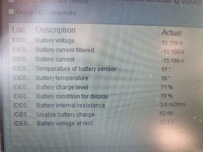

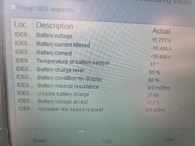

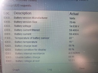

    Привет всем. Хотел бы уточнить: может ли аккумулятор разрядиться из-за невыключенного сзади в салоне плафона подсветки?
    Утром встал и вижу такую ситуацию
    0-02-05-03de066a8bd1884f3a38c2faf2a78d5af6921613be3d4e54d0eb2ed4c828569b_44c7475c363dc486.jpg
    Авто еле завелось, поработало минут 15 и ситуация улучшилась
    0-02-05-ace73fe1fe7a050d20a2170f57fd0d31100aa8f2e8a5c4c95eb5d94300803743_d01ace03386551de.jpg
    На сервисе сказали, что аккумулятор удерживает напряжение. Он имеет менее двух лет.
    Проехал 5 км и закрыл авто. На утро сегодня:
    0-02-05-156505681f9f925366c07dacdfcd013c0417f85d8c29d8f867c43a092712a7c6_c34e725f3e7aa0e4.jpg
    Что делать? Оставить его на сервисе на подзарядку, или просто поездить и он сам зарядится?
