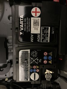

    Всем привет
    Сегодня в итоге добрался до авто!
    Стоит в теплом гараже, но
    Измерения: 2 дня простоя 12,3
    После поездки- 12,6
    Как писал ранее, батарее 9,5 лет.
    Стоит вот такая.
    Но буду менять, за городом в морозы подведёт.
    ВОПРОС: можно ставить только 68Ач или можно, что-то большее по Ач?
    Этот подойдёт 000915105DH?

    Да, пообщался с автором статьи.
    Отвечаю, подойдёт, но при условии, что не нужен АКБ с функцией АГМ.
    Если вы не используете функция старт/стоп- подойдёт АКБ по допускам и без АГМ.
  13. Lisst
    Lisst Живу я здесь
    31 июл 2013
    1.230
    А6 С8
    Если стоит старт стоп,только АГМ.Даже если им не пользуетесь.Алгоритм и напряжение зарядки для АГМ отличаются от обычных АКБ,обычные быстро выйдут из строя.Нужно смотреть Васей есть ли в А6С7 функция для прописки обычной АКБ. У меня был Гольф,там в кодировках можно было поменять АГМ на обычный.Надо смотреть есть ли в А6С7 эта возможность,если нет,то только АГМ.
