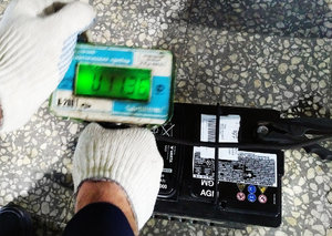

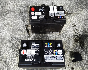

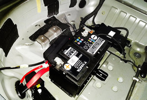

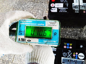

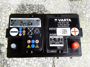

    Перед праздничным отлётом в отпуск решил заменить акум. на новый. Новый VAG акум был куплен за 11700р. И сегодня установлен на штатное место. Сделал замеры "нагрузкой". Разница оказалась не значительный. Старый акум изготовлен в 13г. 50-я неделя, находится в прекрасном техническом состоянии. Замер нагрузкой "старый" акум - 10,67 , новый акум - 11,36. Разница просадки по напряжению ещё мизерней. Старт-стоп отключен, ксенон по умолчанию перепрограммирован на ДХО, вебасты соответственно тоже нет, музыка штатная. Вывод: Проверьте прибором состояние старого акума перед покупкой нового. Думаю мой отходил бы пару лет ещё без проблем.

    10,6 и 11,3 дикая разница под нагрузкой. Хуже точно не будет.

    Вообще вилка не показатель, но даже тут видна разница между новым и с старым. 0,7В это дикая разница под нагрузкой. Подержал бы 5 сек увидел бы еще просадку.
