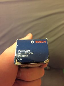

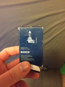

    Послушал вас и решил проверить свой снятый 6 летний аккум на остаточную емкость. Все верно он в отличном состоянии, мог еще поездить, но увы уже сменил на новый. Это не отменяет конечно того что дилер перебдил рассказав о рейке в случае просадки зимой.
    В общем взял лампочку от фары Bosch 55W 12V (4,6A). Подключил ее к аккумулятору AGM 12 года проводами, припаял их к клеммам на лампе для надежности, на аккуме скрутил. По хорошему нужно предохранитель на 15А поставить в разрыв провода, но его не было, аккумулятор оставил в подъезде на ночь, никто не спер )) В итоге знаю теперь что аккум хороший, за 14 часов лампочка светит и продолжает светить. Всего аккумулятор отдал за 14 часов - 64,4Аh (14 часов х 4,6А), напряжение на клеммах после разряда - 11,00 В без нагрузки (это много для такого разряда 95%) и 10,62В под нагрузкой. То есть он спокойно отдаст до паспортных 68Аh, если разряжать до 10,2В и подержать еще 1 час включенным лампу, AGM спокойно перееносит более глубокий разряд до 10,2В в отличие от обычного кислотного. И это говорит что аккумулятор имеет свою полную емкость. На электронной нагрузочной вилке он единственное отдает 500A вместо 680А (EN). Но это и так много.
    График раряда током 4,6 A батареи Varta 7PO 915 105:
    прошедшее время / напряжение под нагрузкой - отданная емкость
    0 час. 12,36В - 0 Ah
    1 час 12,25 В - 4,6Аh
    2 часа 12,2 В - 9,2 Ah
    3 часа 12,12 В - 13,8 Ah
    9 часов 11,55 В - 41,4 Ah
    11 часов 11,34 В - 50,6 Ah
    12 часов 11,18 В - 55,2 Ah (без нагрузки 11,55 В).
    13 часов 11,00 В - 59,8 Ah
    14 часов 10,62 В - 64,4 Ah (без нагрузки 11,00 В).
    По идее кому интересно аккум при восстановлении емкости обычно разряжают до 10,5В потом снова заряжают:
