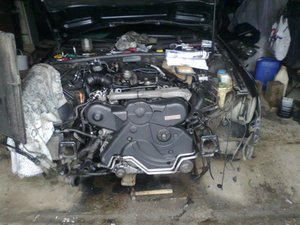

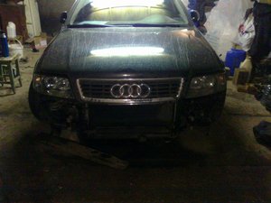

    Сегодня собрали наконец ласточку, осталось залить масла, развоздушить и заводить, пожелайте удачи.
    Система охлаждения сколько антифриза надо?
    Ещё выбили предкат, правильно ли мы сделали? Вроде на форуме пишут, что это продляет срок службы турбы.

  3. Лис_Уфа
    Лис_Уфа Живу я здесь
    4 июл 2009
    1.677
    Газель 7ми местная
    Молодцы! Хорошая работа проделана! Как развоздушивать будите?
