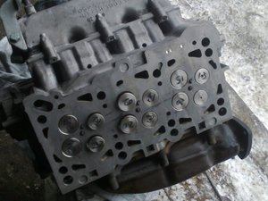

    Сегодня забрали головки с ремонта, осталось дождаться некоторых запчастей и приступать к сборке. По случаю приобрели динамометрический ключ.
    Вот сами головы, 1 фотка - это до ремонта, остальные после

  2. Max Faxtor
    Max Faxtor Живу я здесь
    20 фев 2011
    1.522
    Красота)

  4. RRomario
    RRomario Старожил
    17 янв 2010
    8.499
    Allroad 3,0TDI '09
    Ага, жена предлагала головы в сервант поставить, за стекло. Ей так понравились "блестящие штучки", спасу нет!

  6. ALEX_966
    ALEX_966 Участник форума
    22 фев 2011
    217
    Allroad AKE 03 авт
    +1 красота, только - до первого запуска двигателя. А дальше, то же что и было. Главное, чтобы компрессия была и исправные валы, рокера да гидрики. А остальную красоту обеспечат: масло с хорошими смазывающими и моющими свойствами и качественный евродизель с минимальным количеством серы. А еще не менее важный момент - "стерильность" помещения где будет проводиться сборка, а также одежды и рук моториста, что бы как можно меньше пыли попадало в "оперируемое тело". Ибо в смеси с маслом - это наждак. Два года назад делал капиталку головам своего движка, вылизал идеально и придерживался этих немного медицинских требований. После ремонта 60000 полет нормальный, компрессия 30 атм. по всем цилиндрам ровная. Удачи.
