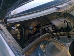

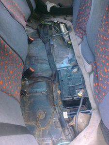

Акб и ЭБУ там и должны жить? (см.фото)

    и что это за моторчик? на нем снизу пластиковая шестеренка одета, на ощупь она ни к чему не присоединяется и ничего не крутит вроде. При включенном зажигании постоянно крутится...

    АКБ где надо - там ставились, когда на машине климатконтроль был.
    про моторчик не скажу, там, кажется, испаритель быть должен.

    Все там нормально.

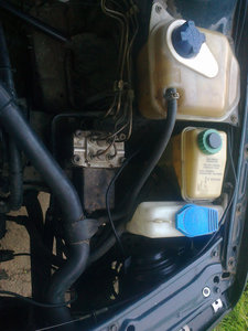

    АКБ живет под сидением при условии климат/кондиционер. Выше АКБ там мозги АБС живут (и всегда жили).
    По моторчику, скорее всего для управления заслонкой забора воздуха, трудно сказать, так как испаритель не родной, а скорее всего кондер фирмы Dia--- чето-там, италия походу.

    если это блок АБС, то где тогда мозги?
    абс это не тут разве вместе с со своим блоком?

    Зачэм спорить? Берется букварь и ищется ЭБУ в ногах пассажира. Тоже весьма стандартное местечко

    повторю:у меня там (в ногах у пассажира) мощная развилка плюсового провода и колодки с соединенными жгутами проводов. Никаких блоков, реле или еще чего нибудь там нету - только провода

    и фальшпол открывался, и сбоку пусто?

    Надо пол поднять, там будет коробка с крышкой на винтах, крышка снимается, в коробке мозги мотора.
    или сфоткай, если там ничего нет)
    мозги абс - под задним сидением слева, гидравлика абс - да, под капотом.

    пол поднимал, а про пластиковый коробок под ним не подумал, завтра посмотрю
