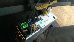

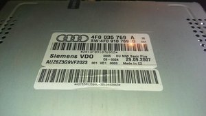

  17. McQuade
    McQuade Участник форума
    12 июн 2014
    383
    Татарстан респ.
    Audi A6 AR 3.0 TDI '15
    #1917 McQuade, 15 авг 2014
    Александр, спасибо за контакт!
    Посмотри пож фото, если я уберу сд аудио проигрыватель это получается я снему свой mmi basic plus? будет ли вообще моя система работать?
    К моему сд аудио идет куча проводов а к мп3 чейнджеру только оптика и питание вроде как

  20. Alex366
    Alex366 Завсегдатай
    30 апр 2008
    932
    Cayenne E3
    эммм,ты снял саму голову mmi :) Верни на место и снимай ченжер в бардачке..на его место ставится такой же ченжер,все до последнего разъема идентичное,только сам ченжер поддерживает mp3 диски
