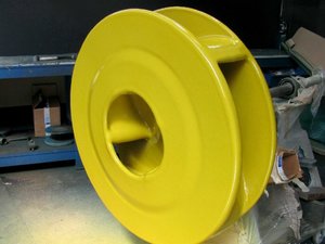

    надо покрыть участок (1,5 м) бурильной трубы износостойким полиуретановым покрытием изнутри и снаружи.
    и ещё разные детали, подверженные коррозии, абразивному износу перекачиваемой средой, например рабочие колеса центробежных насосов.

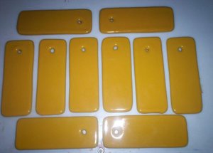

    в принципе реально все... сейчас от нефтянки есть заказ как раз по центробежным колесикам... недельки через 1,5-2 заказ будет готов, если это то, то покажу фоты!

    в Москве покрывает одна фирма маленькая. Полиуретан наносят напылением. дороговато получается.
    а кто заказал? не Татнефтьские случайно? если они, то и пощупаю :)

    показал технологам, сказал про напыление... Они грят, что напыление - херня полная! Эту крыльчатку лучше делать сразу целиковую из уретана армированую железом! Сейчас аналогичная в производстве есть, недели через 1,5 она выйдет... можно будет посмареть и определиться что нужно вам конкретно, как и собственно хотелось бы посмотреть тех задания на ваши хотелки....
