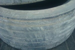

    накануне собрания обнаружил вот это, поменять не успел.
    увидел случайно. начало колбасить на скорости 80 и выше, думал что грузики на колёсах поотлетали. Поехал на балансировку, пока ждал своей очереди стал колёса смотреть, увидел что корд и тряпки торчат из передних шин с внутренней стороны, резина местами отслаивается. Заехал через пару дней на балансировку, стенд показал схождение по 2,5 градуса на каждое переднее колесо. :spy: когда подняли переднюю ось оказалось что колёса свободно болтаются в разные стороны :uhoh:
    вообщем шаровые, сайленты на рычагах сдохли. заказал комплект рычагов. Резину перекинул заднюю вперед, назад другую. Щас стираю эти, жду когда придут рычаги.

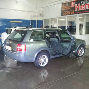

    ... про добро!
    Ауди Allroad 2,5 TDI, AKE, AT, цвет "сочи".
    Аквариум, барабан почти:),
  15. freshlive
