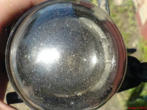

    на мой взгляд у машины спереди должно быть много света. яркого, чётко направленного, придающего машине свежесть. а от таких туманок света не было вообще. стрёмно даже включать - свет жёлтый, тусклый. хотелось белого света с голубым оттенком, такого морозного света. жёлтый как-то старит. прикупил ксенон 5000 К.
    Состояние стёкол туманок было ужасное.:eek:

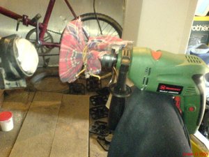

    На форуме есть тема про полировку ПТФ. там для полировки использовалась дрель, круглая насадка-тарелка на дрель, наждачные круги 600, 1200, войлочный круг и полировочная паста. Дрель и паста полировочная у меня были. Купить смог только насадку-тарелку на дрель и наждачные круги 400. Кругов на 1200 ни в одном магазине не нашёл и войлочный круг тоже. Так как хуже стекло туманок уже не стало бы - решил полирнуть тем, что есть.

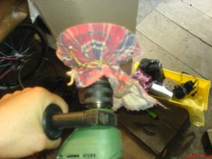

    С наждачными кругами всё понятно - прилепил и шкуришь. "Нежной" шкурки на 1200 не было, так что решил пастой подольше полировать. Шкурил на самой медленной скорости, чтоб стекло не треснуло. Тряпочный круг сделал из рукава старой рубашки, благо под рукой была, да и рубашка как раз фланелефая. :)
    Натянул её равномерно без складок на круг и затянул сзади проволокой.

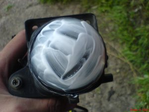

    стекло намазюкал обильно пастой
    держать в одной руке включенную дрель, а в другой туманку и полировать её равномерно невозможно. тисков в гараже пока нету, так что дрель установил на колено и водил стеклом туманки по тарелке дрели.:shuffle:
    пасту мазал три раза.

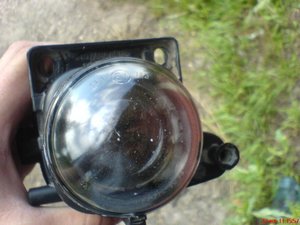

    конечно, без нежной шкурки невозможно скрыть следы шлифования. остались некоторые следы, но без острых углов.
    почти все сколы ушли, остались самый глубокие. Их не убрать, до дна далеко.
    мелкие точечки это пылинки.
    На всё ушло -примерно час, может чуть больше.
