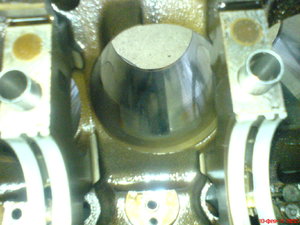

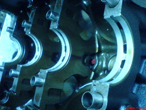

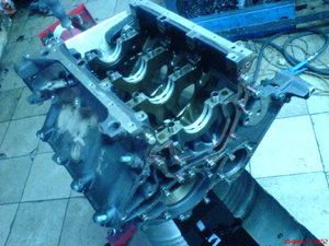

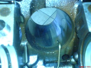

    Вобщем разобрали движок. Головы, колено, опоры всех валов, вкладыши все в идеале. На цилиндрах в зоне хода поршней нет хона (на фото 3 видно), цилиндричнось потеряна. Патрубки теплообменника маслянного в трещинах были. И сцепление на замену. Механик сказал, что ремонтых размеров на этот движок нет, придётся гильзовать.

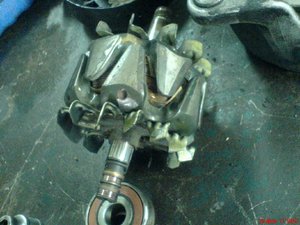

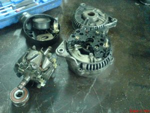

    По-пути разобрали генератор. Подшипники на замену, контактные медные кольца изношены. Кольца напаяли в другом сервисе за 700 руб. Размеры подшипников, если надо, напишу позже.
