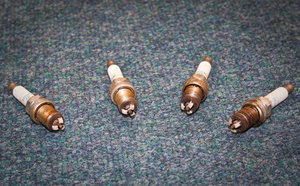

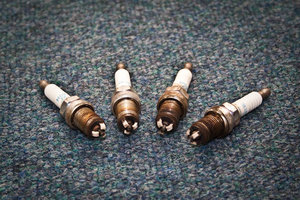

    Я в непонятках. Выкрутил свечи (заодно поменял на оригинальные, не нравились мне NGK что-то), а они чистые.
    Похоже даже на то, что беднит. Бело-серые. И ни разу не закопченые.
    Сижу чешу репу. Если двиг хавает масло, как я понимаю, свечки должны иметь явные следы оного, или нет?

  15. АндрейР
    АндрейР Желаю чтобы все!
    19 апр 2004
    63.193
    A3\8P\2,0Т\Q
    И это Ты считаешь чистые свечи? Все признаки масла в камере сгорания.

    Андрей, а можно поподробней? Имеется ввиду вид резьбы, или то как выглядят сами лепестки?
    И еще, если не трудно, на основании того, что я понаписал сегодня с утреца, это таки скорее колпачки или кольца?

    Наверно иммется ввиду чёрный (мокроватый) катод + резьба. Катод дожен быть золотистым и сухим. Ну и беднит (лепестки белые)

    Состояние лепестков:snooks: При неисправных кольцах дымит всегда(про МСК писАл выше)Совет:залей лавра и посмотри,если жор масла и дым прекратиться(временно) то,точно кольца.
