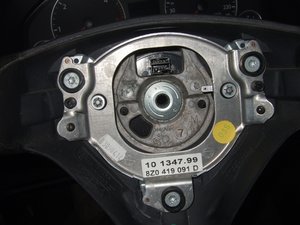

    Выкладываю маленький фотоотчет о снятии датчика поворота руля.
    1. Подключил vagcom, зашёл в АБС (03 группа), там в Измерения и в 5 канал, проверил угол поворота руля (получилось 5 градусов).
    2. Снял с аккумулятора клему на минус.
    3. Открутил два болта фиксирующ подушку (торкс Т30)
    4. Снял подушку, отсоедилил три разъёма

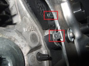

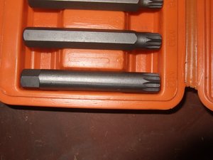

    5.Открутил центральный болт (из набора автодело spline на М12)

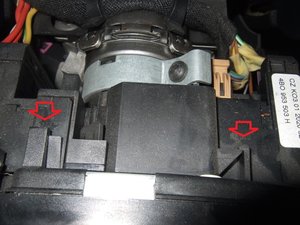

    6. Открутил 4 шурупа (отвертка крестовая) соединения кожухов, и один болт снизу (торкс 25)

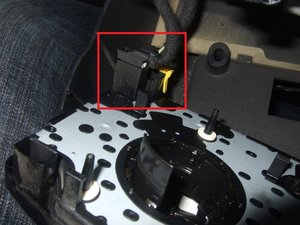

    7. Отсоедили два усика, потом два разъёма и снял датчик поворота руля

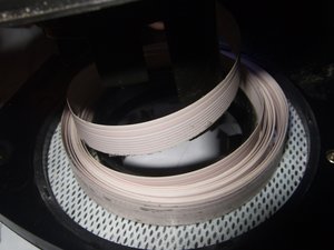

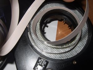

    8. Дома разобрал кольцо, посмотрел шлейф, прозвонил, ничего не нашёл, собрал обратно.
    9. Прокрутил кольцо в одну сторону до упора (без усердия). Прокрутил в обратную сторону, посчитал число оборотов (получилось 4) прокрутил обратно на два оборота.

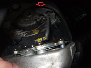

    все нашел! оказалось - контакты. все разобрал, 2 провода которые идут непосредственно к середине подушки были замотаны изолентой, а под изолентой котначили друг с другом /плохая изоляция/. раскрутил, пропаял, закрутил изолентой, шнурком стер ошибку. все! радуюсь! на всякий случай почистил др. контакты к подушке.
