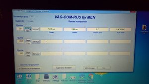

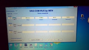

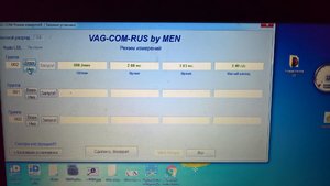

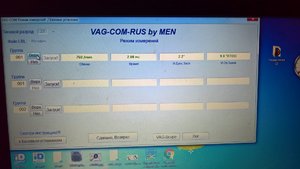

    Некоторые логи на холостых:
    006 Группа
    007 Группа
    016 Группа
    022 Группа
    Группа 9 странная лямбда
    Куда копать, что еще смотреть? Что кто посоветует ?
