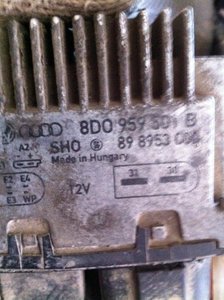

    Кто снимал оригинальный блок управления эл.вентиляторами с 2,7 - на нем написана мощность (типа: 400Вт или 600Вт)?
  3. Gibrid
    Gibrid Участник форума
    2 янв 2011
    413
    A4B6TQavantBEXмкпп
    кроме вот этих надписей больше ничего нет

    Наврядли там 400 будет, оба вента в максимуме потребляют 500 + запас.
