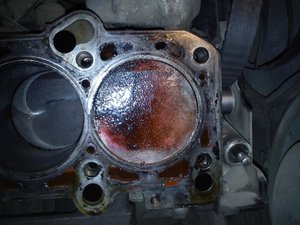

    Огромное спасибо, всем, кто отозвался и поделился информацией и опытом,
    Все Ваши ответы ценны.
    В результате визуального осмотра, пробита прокладка головы в районе первого цилиндра.
    Пока двигатель не собран окончательного ответа нет.
    После сборки отпишусь, решила ли проблему замена прокладки.

    Двигатель собран,
    Причина неисправности устранена, заменой прокладки головы.
    Еше раз всем спасибо за советы.
