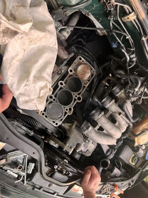

    У меня случилась стоянка за 4т.км от дома
    В первую очередь начались пропуски зажигания
    Передернул 1,2 бронепровода и убедился что в них все нормально
    Полез в 3,4 открутил катушку и решил крутануть свечи, мой находка оказалась матом… свеча 4 цилиндра была без центрального электрода
    Сразу же замерил компрессию в этом же цилиндре… 5 очков
    Продолжение следует!
    P.s. Свечи оригинал!

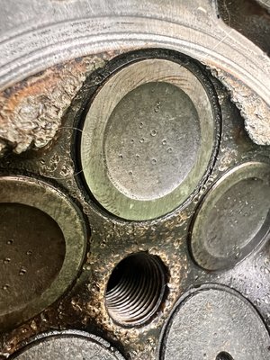

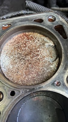

    Продолжение
    Цилиндры гладкие как кота…
    4 поршень в точку
    1 клапан впуска 4 цилиндра немного гнутый, видимо прилетело именно в него
    Можно ли расчитывать на замену 1 клапана?
    Поставить клапан
    Прокладки
    Свечи
    И ехать дальше до своего города
    Есть вариант взять идентичную голову с разбора и так же прилепить все на новые прокладки

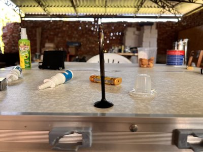

    Вот он виновник низко компрессии!
    В руках отчетливо видно что клапан кривой:)
    Седло без повреждений, а это значит еще легко отделался

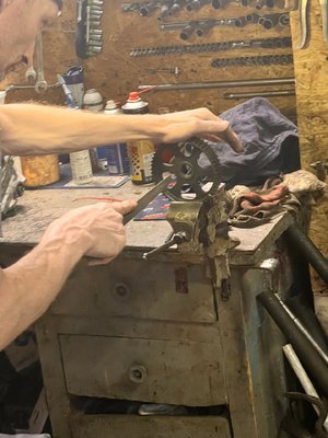

    Прочитав много информации по различным форумам наткнулся на статью о двойной метке шестерни распредвала, оказывается VAG сделал метки с двух сторон! И разница в этих метках 2 зуба!
    Не долго думая зафиксировал натяжитель, открутил ролик, снял шестерню, перевернул ииии у меня слизало штуцер шестерни
    Не успел одуматься ремонтник Земеля унес шестерню, когда я его догнал, из комнаты Сверкало⚡️Сварка
    Взял напильник в руки и подточил
    Все накинули, запуск
