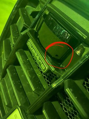

    Камраден, тут на днях начала возникать ошибка "Адаптивный ассистент движения: доступ ограничен, обратитесь к Инструкции по эксплуатации", при этом сам круиз работает штатно, держит скорость дистанцию, все норм.
    После мойки увидел небольшую дырочку в радаре на решетке радиатора (тот что напротив штурманского кресла, т.е. слева, если смотреть на решетку радиатора). Видимо, камешком пробило.
    Три вопроса:
    1. Это крышка просто, или там датчик прям установлен?
    2. Ее заклеить чем-то или забить?
    3. Какой номер запчасти, и где его купить/сколько стоит?
    Бонусный вопрос: чо делать-то вообще?
    Большое спасибо за помощь, всем хорошего дня.

    Предположу, что из-за попадания влаги началась коррозия внутренних элементов датчика. Я бы поторопился с попыткой его реанимировать, чтобы не покупать новый.

    До 20-го года там стоял лидар, после пустышка.

    1. да, это защитная крышка, за ней есть лидар в случае производства а/м до 20 г.в., после этого года лидар убрали. При наличии лидара эта крышка еще и омывается, но сильную непогоду это не помогает и при загрязнении выдает такое сообщение
