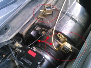

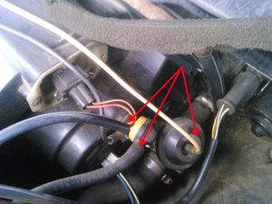

    трещит то, что обведено. заменил с разборки, точно также трещит, только тише
    стрелками показаны трубки. вроде всё правильно... пипец изза чего ж трещит то оно...

    У меня когда включаешь печку(климу) тоже трещит что-то,но не долго и мне кажется это как выше говорили моторчики заслонок!
    А посмотрите в экзисте,что это вообще за датчики,может вам не повезло и на разборке не рабочие купили?!?!

    надо записать на видео что-б вы поняли))) трещит постоянно и очень громко, за движком при 4к оборотах слышно прекрасно
    заслонки слышно еле-еле, на заведеном двигателе не слышно.

    Электромагнитный клапан на кран печки.
    Переставь трубки на клапане.

    так они же правильно подключены? иначе будет подсос воздуха через этот же клапан, он либо открыт наружу, либо открыт на трубку

    Не могу фото найти. Попробуй вобщем. Чего тебе это стОит?
    Не будет.

    Нашел фото. Подключены правильно.
