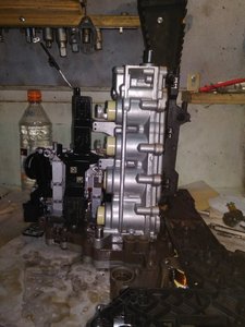

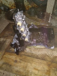

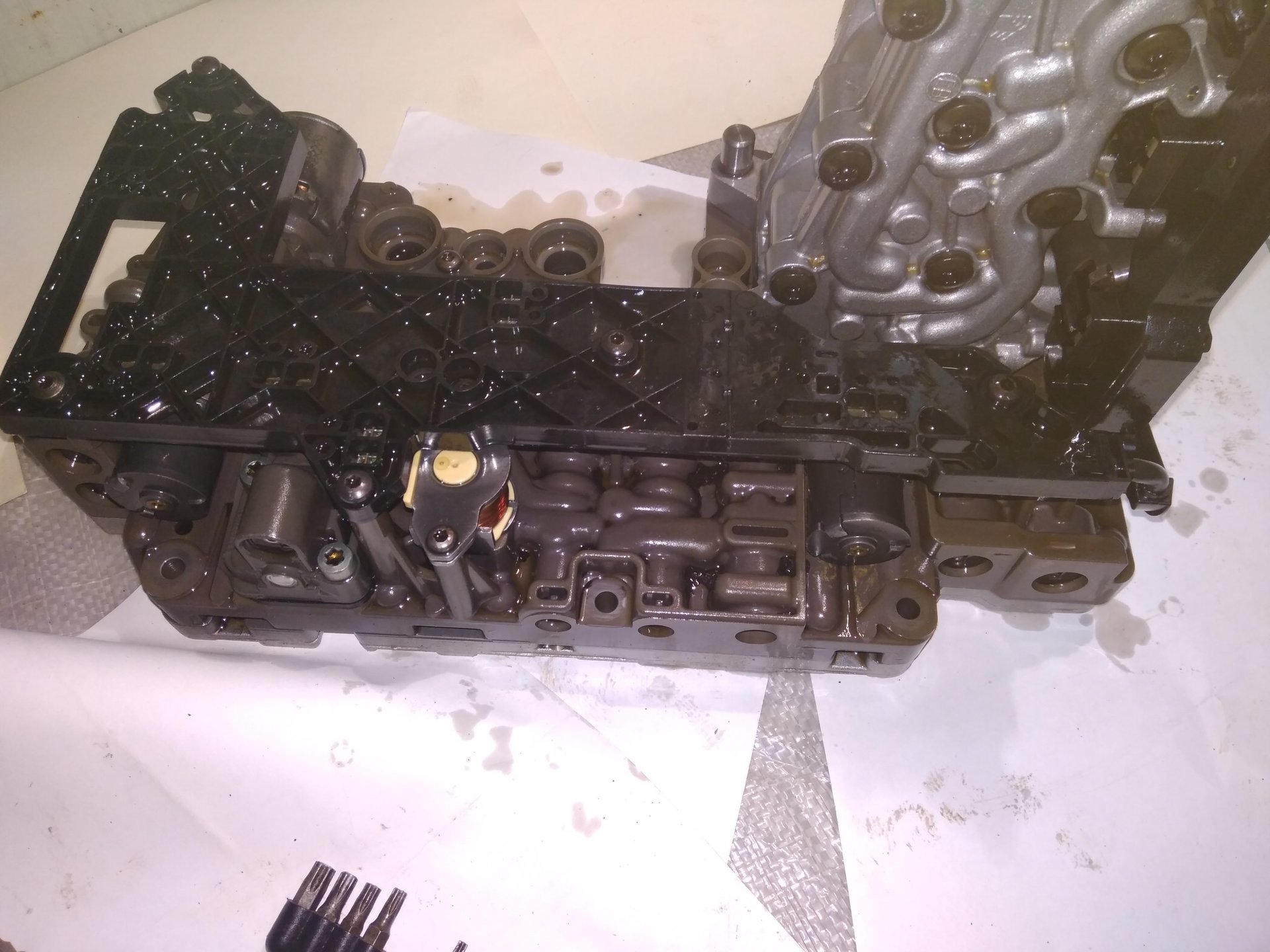

    Друзья Привет, хочу поделиться как я сделал за 5.500 рублей , то что не смог сделать "профессионал" Daily Service)))
    после выкинутых у них 1500 рублей и невнятных ответах о том что, что то не исправно , и предложением заменить сцепление "под мою ответственность" за (не помню) но около 80 000 рублей (КОТОРОЕ НИ К ЧЕМУ БЫ НИ ПРИВЕЛО) полез я сам в интернет и нахватав инфы, понял надо снимать МЕХАТРОНИК, и вот пациент на столе,,,,,

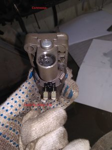

    поняв что за четные передачи и задний ход отвечает соленоид Клатч 2 первым был снят он, но и также снят соленоид Клатч 1 для сравнения, они работают: отк-закр, стал подавать на них + и -, 12В, они открывались одинаково, но пару раз заел соленоид Клатч 2, я подумал , что они оба исправны.
    Но вспомнив что машина дергается на холодную, я положил оба соленйда в морозилку, и вытащив через час, опять стал подавать на них 12В, соленойд Клатч1, щелкал на 100 процентов, а вот соленойд Клатч2 еле дергался, и так раз 10, на 11-й раз задергался как надо, видать "прогрелся" (вот она проблема).. мною был куплен соленойд J08K0326 за 5500 рублей, установлен и воаля, машину не узнать!!!!!
    Ничего потом не адаптировал и деньги всяким "умникам" типа Daily Service не платил,
    Итог: Вывод делайте сами))) вот как там просто не из чего мог подарить им около 80000 рублей. а главное все равно потом лезть в мехатроник..
    Если кто то мучается с проблемой ДСГ DL501 спрашивайте отвечу, помогу, так как сам разобрал Мехотроник до винтика,, все фото не выкладываю, пишите в личку всем помогу...советом.
