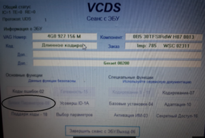

    Парни помогите!! пытаюсь про диагностировать DSG7 0B5 через VCDS не могу зайти в блок Блоки параметров-08 требует код для доступа... обыскал все форумы ни где не могу найти машина Audi A7 2010
