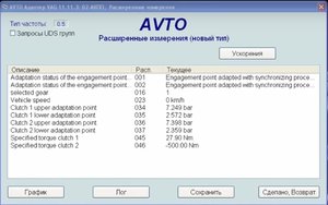

    6. Заходим в "Новый тип измерений". Отмечаем галочками пункты 001, 002, 016, 023, 034, 035, 036, 037, 045, 046 и отправляемся на тест-драйв.
    7. В ручном режиме выходим на 6 передачу и двигаемся со скоростью 60 км/ч, пока в первом пункте не будет написано "Engagement point broken in" (промежуточные пункты: First major positive step; Second major positive step; Middle negative step; Precision adaptation, negative step).

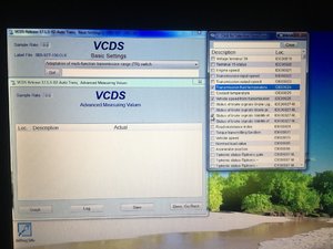

    Здравствуйте. Тоже нужна помощь примерно по тому же вопросу.
    Reset start point adaptation to the factory setting и Clutch engagement point adaptation сделал.
    Делал по тому же мануалу. А вот дальше 7ой пункт, где кататься нужно. Я брал на Aliexpess кабель за 1500. Вообщем то Росстеховский, от Васиного ничем не отличается, кроме английского языка. Версия 17.1.
    Так вот, когда заходишь в измерения, во первых никаких 001и 002 нет. Вместо этого кодировка какая то. И если ставишь галочку, то в окне измерений ничего не появляется.
    Справедливости ради скажу, что даже после выполнения адаптации без поездки проблемы исчезли на 90%. У меня сильно дергало при понижении то с 4ой на 3ю, то 3ей на 2ую, в режиме спорт. В режиме драйв все работало отлично. И еще машина то дрожала, то нет при стоянии на месте в режиме драйв. Сейчас на спорте практически не дергает. Иногда совсем чуть чуть, но если не следить за этим пристально наверно и не заметишь. И дрожать вроде перестала. Но все таки хотелось бы завершить дело. Может кто нибудь помочь?
