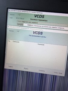

  14. NmpegAv
    NmpegAv Участник форума
    23 июн 2011
    204
    Делал кто-нибудь на А5 2.0 tsfi quattro?
    Поделитесь ссылкой на инструкцию , так что выше не подходит
