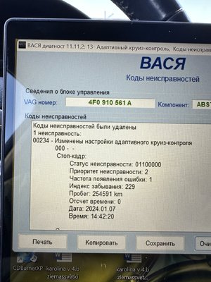

    Доброго дня. Разрядился аккумулятор в ноль, достал, отнес домой на зарядку .. а когда установил обратно перестал работать адаптивный круиз контроль. Не знаю как это связанно, но именно после этой процедуры он не работает. Подключил Васю. Пишет мол какие то настройки были изменены. Может кто то сталкивался с этим и сможет помочь?

    Скорее всего пользовательские сбросились.Почисть ошибку,должно заработать.

    Чистил. Эта не стирается.
