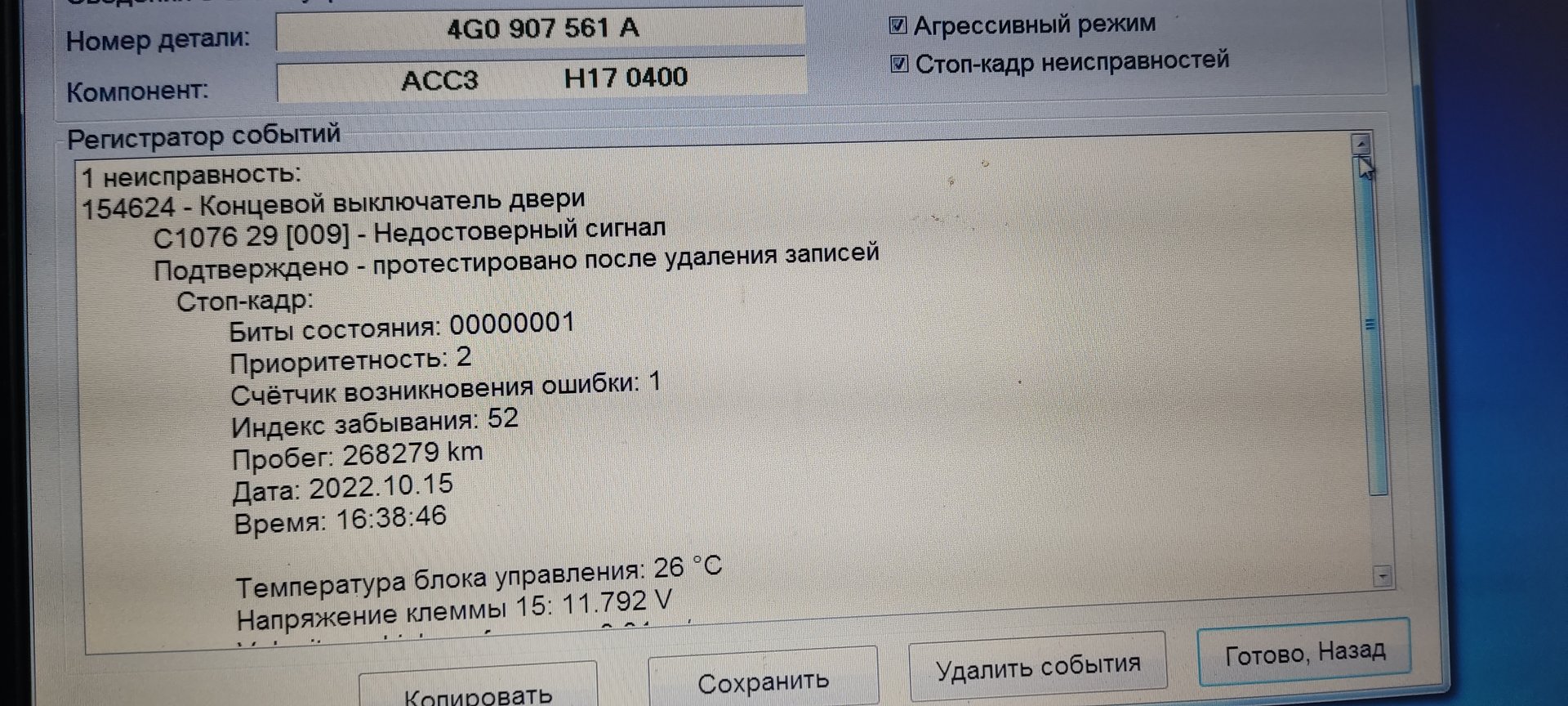

Выскочила такая же ошибка на приборке.. даже не заметил, в какой момент выскочила и что предшествовало ей. В блоке ACC есть ошибка по "концевому выключателю двери".... как он связан с работой АСС, ума не приложу. Удаление ошибки результата не дает, сразу же появляется опять. Что подскажете? Других ошибок нет. Едет как раньше, без замечаний.... только без круиза и системы экстренного торможения(( в блоках управления дверей ошибок нет. Адрес 13: Адаптивный круиз-контроль (J428) Label: 4H0-907-561.clb Part No SW: 4G0 907 561 A HW: 4G0 907 561 Компонент: ACC3 H19 0410 Серийный номер: 00000000000000 Кодировка: 7C04010202 Мастерская #: WSC 02391 785 00200 Данные ASAM: EV_AdaptCruisContrAU57X 002010 ROD: EV_AdaptCruisContrAU57X_002.rod VCID: 2855DE4653B747018B-807C 1 неисправность: 154624 - Концевой выключатель двери C1076 29 [009] - Недостоверный сигнал Подтверждено - протестировано после удаления записей Стоп-кадр: Статус неисправности: 00000001 Приоритет неисправности: 2 Частота появления ошибки: 1 Индекс забывания: 16 Пробег: 193030 km Дата: 2018.02.19 Время: 19:19:54 Control Module temperature: 14 °C Напряжение клеммы 15: 14.628 В Velocity_vehicle_reference: -0.01 м/с Longitudinal_acceleration_vehicle_reference: 0.22 m/sІ

Спасибо! Я решил проблему путем ремонта механизма замка двери. Отломался маленький кусок пластмасски и не срабатывал один из концевиков. Капля супер-клея и все в норме!!
