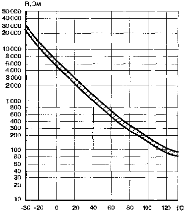

    Измерил мультиметром ДТОЖ примерно соответствует этой таблице
    Напряжение от ЭБУ 4,7в.

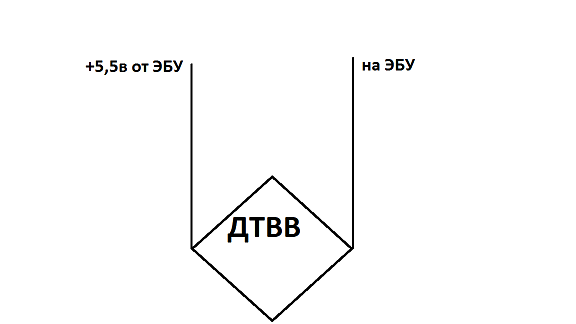

    ДТВВ на улице на холодную сопротивление 3,8Ком на прогретой 2,5Ком, питание от ЭБУ 5,5в, но вот что накопал - напряжение от ЭБУ при отключенном разъеме 5,5в, включаю разъем меряю на ДТВВ - напряжение от ЭБУ падает =2,5в, напряжение за ДТВВ 0,5в!
    Так и должно быть? Напряжение от ЭБУ должно падать при подключении ДТВВ и соответственно от сопротивления ДТВВ? эли копать в сторону стабилизатора ЭБУ!

    У ДТВВ должна быть примерно такая же характеристика, как и у ДТОЖ.
    Надо было протестить его, пока он снят был.
    Непонятно, что означает выражение "за ДТВВ". Это как?
    А на подключенном к ЭБУ резисторе напряжение и должно падать - это падение напряжения и является для ЭБУ контрольным.
    Вот только 0,5 Вольт там быть не должно. Пол-Вольта - это практически короткое замыкание датчика. Ты там провода на разъем не спутал местами? Возможно, контакт внутри крышки восстанавливается, и на разъеме (при перепутанных концах) получится короткое.

    Если често, то рад был что вроде как восстановил ДТВВ, хотелось быстрей поставить и проверить!
    Разъем подключен, зачигание включено напряжение на ДТВВ от ЭБУ там где должно быть(было при отключенном разъеме 5,5в) =2,5в, напряжение за ДТВВ (то который идет на ЭБУ) =0,5в!
