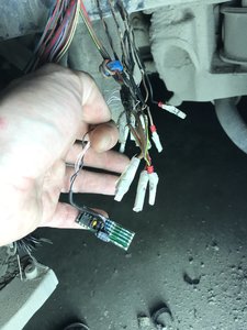

    Данная вещь впаяна к каждому датчику числа оборотов колёса g44-g47 плюс к питанию. Вопрос зачем?

    3.326
    Наверное для того чтоб ошибки на панели не было.
    Я так понимаю провода не подключены к датчикам.

    AUDI Q5 3.0TDI
    Все подключено. В этом и прикол

    4.367
    Так проверьте - что выходит из этой платки когда на неё подаёшь питание. Сразу и получите ответ на вопрос.

    A8Q
    интересная хреновина.
    там 5 герконов, что ли?

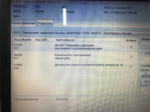

  6. Melofon
    Melofon Новичок
    25 июл 2011
    21
    AUDI Q5 3.0TDI
    После отключения питания с этой Х появились две первые ошибки
