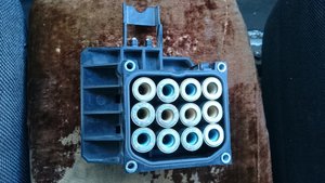

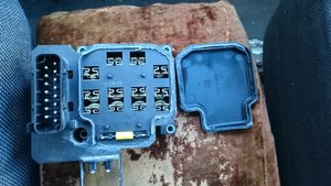

    Висит ошибка 01203 отсутствует соединение abs и панели приборов. Начитавшись в инете про болезнь этих блоков, произвел его демонтаж с последующим вскрытием. Первое, что озадачило это то, что провода не отсоединяются от эл. части, второе то, что платы в этом блоке нет. Есть только резистор желтый и соленоиды. В эльзе не нашел инфы вообще. Вопрос че делать?

    Так отрезать надо пластиковую крышку электронного блока, будет плата.

    Вот со вскрытой крышкой.

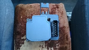

    Еще пара фоток для полноты картины

    номера на гидравлической части
    8ЕО 614 111 Т (видимо это ваг)
    0 265 202 401 ( номер бош наверное )
  6. =Прохоров=
    =Прохоров= Участник форума
    30 окт 2011
    168
    Роуд AKE,мех. 2001
    Сегодня отдал блок на диагностику, действительно в этой коробке ничего не должно быть кроме соленоидов, хотя по телефону мне сказали, что такого быть не может. В общем у меня блок старого образца, а вся электроника в блоке под ковриком. В субботу погоню туда авто.
